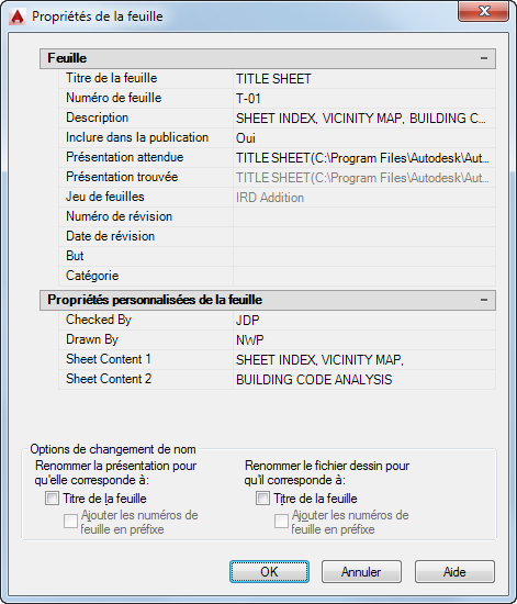

Affiche les informations spécifiques à la feuille sélectionnée (le titre et le numéro de la feuille, par exemple) et si elle va être inclue à la publication. Affiche également les propriétés personnalisées, le cas échéant.
Vous pouvez entrer une nouvelle valeur pour modifier la propriété de feuille disponible.
Les options suivantes s'affichent.
Affiche les propriétés de la feuille sélectionnée. Affiche également les propriétés personnalisées, le cas échéant. Vous pouvez entrer une nouvelle valeur pour modifier la propriété de feuille de votre choix. La Présentation attendue est le chemin et le nom de fichier du dessin dans lequel a été enregistrée la feuille. La Présentation trouvée est le chemin et le nom de fichier du dessin dans lequel a été trouvée la feuille. S'ils sont différents, vous pouvez modifier le chemin et le nom de fichier dans Présentation attendue. Cette opération permet d'associer de nouveau la feuille avec le jeu de feuilles correspondant.
Affiche les options permettant de renommer la feuille sélectionnée. Ces paramètres sont similaires à ceux de la boîte de dialogue Renommer et renuméroter la feuille.
