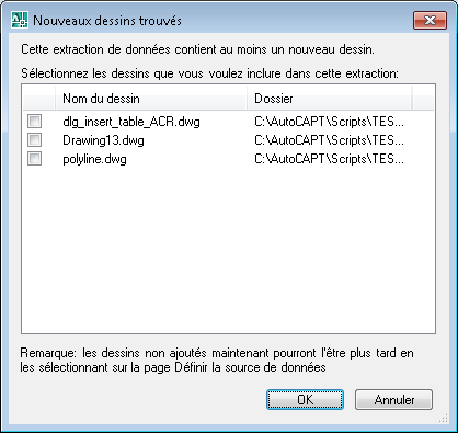

Boîte de dialogue Nouveaux dessins trouvés
Affiche la liste des nouveaux dessins ajoutés au dossier sélectionné pour l'extraction de données après que l'extraction a eu lieu.
Liste d'options
Les options suivantes s'affichent.
Nom du dessin
Affiche le nom du dessin ajouté au dossier d'extraction des données.
Dossier
Affiche le chemin et le nom de dossier de chaque nouveau dessin.
