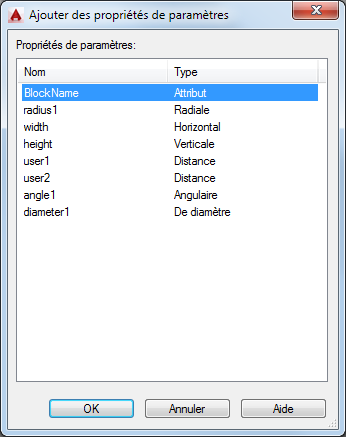

Ajoute des propriétés de paramètres à la table des propriétés de bloc.
Les options suivantes s'affichent.
Affiche une liste de paramètres de contrainte dimensionnelle, de paramètres utilisateur, de paramètres hérités et de définitions d'attributs.
Affiche le nom des paramètres qui peuvent être ajoutés à la table des propriétés de bloc.
Identifie le type du paramètre.
