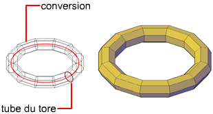

Créez un solide en forme d'anneau ressemblant à une chambre à air.
Un tore maillé possède deux valeurs de rayon. L'une des valeurs définit le tube. L'autre valeur définit la trajectoire, équivalente à la distance séparant le centre du tore du centre du tube. Par défaut, un tore est toujours dessiné parallèlement au plan XY du SCU courant.
Un tore maillé peut être auto-sécant. Ce type de tore maillé n'est pas creux au centre car le rayon du tube est supérieur à celui du tore.
