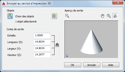

Permet de sélectionner des objets pour l'impression 3D et d'en indiquer l'échelle ou la taille de sortie.
Dans le cadre du processus d'impression 3D, les objets 3D et les maillages hermétiques sélectionnés sont enregistrés dans un fichier STL. Ce fichier peut être utilisé par un service d'impression 3D pour générer un modèle physique.
Lorsque vous sélectionnez des blocs ou des références externes (xréfs) qui contiennent un mélange de types d'objets, seuls les solides 3D et les objets de maillage hermétiques sont inclus dans le fichier STL. Les autres objets ne sont pas pris en compte.
Vous pouvez modifier la taille ou l'échelle de sortie sans affecter les proportions globales.
Les options suivantes s'affichent.
Spécifie des objets et des filtres de sélection pour l'impression 3D.
Affiche la zone de dessin où sélectionner les objets à imprimer. Pour supprimer des objets du jeu de sélection, maintenez la touche Maj enfoncée et sélectionnez-les.
Affiche la boîte de dialogue Sélection rapide, dans laquelle vous pouvez spécifier des filtres de jeu de sélection, tels que des propriétés de couleur ou de calque.
Spécifie la taille des objets imprimés en définissant l'échelle ou la taille.
Spécifie l'échelle des objets 3D sélectionnés.
Définit la taille en spécifiant la cote X de la sortie.
Définit la taille en spécifiant la cote Y de la sortie.
Définit la taille en spécifiant la cote Z de la sortie.
Offre un aperçu dynamique des solides 3D et maillages hermétiques sélectionnés. Si vous modifiez des cotes de sortie, l'aperçu n'est pas affecté.
Définit l'affichage de manière à ajuster l'image à la fenêtre d'aperçu. Vous avez la possibilité de redimensionner cette boîte de dialogue. Le cas échéant, vous pouvez agrandir l'aperçu.
Déplace l'image horizontalement et verticalement à l'intérieur de la fenêtre d'aperçu. Pour réaliser un panoramique, vous pouvez aussi déplacer la souris tout en maintenant la molette enfoncée.
Modifie l'agrandissement de l'aperçu. Pour réaliser un zoom avant ou arrière, sélectionnez ce bouton, puis maintenez le bouton gauche de la souris enfoncé et faites glisser le curseur vers le haut ou vers le bas respectivement.
Vous pouvez aussi faire rouler la molette de la souris pour réaliser un zoom avant ou arrière à tout moment.
Fait pivoter l'image dans la fenêtre d'aperçu lorsque vous la faites glisser à l'aide de la souris.
