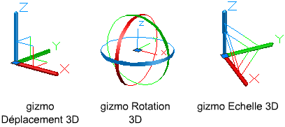

Modélisez les faces, arêtes et sommets à l'aide des gizmos.
Vous pouvez utiliser les gizmos Déplacement 3D, Rotation 3D et Echelle 3D pour modifier des objets maillés tout entiers ou des sous-objets spécifiques.
Par exemple, vous pouvez faire pivoter et mettre à l'échelle une face donnée à l'aide des gizmos Déplacement 3D, Rotation 3D et Echelle 3D.
La contrainte des modifications par rapport à un plan ou axe spécifique appliquée par les gizmos permet d'éviter les résultats inattendus. Le gizmo par défaut s'affiche dès que vous sélectionnez un objet dans une vue qui utilise le style visuel 3D. (Vous pouvez aussi supprimer cet affichage.) Par conséquent, il n'est pas nécessaire d'exécuter explicitement les commandes DEPLACER 3D, ROTATION 3D ou ECHELLE 3D pour démarrer ces opérations. Il suffit de sélectionner un objet.
Lorsqu'un gizmo est sélectionné, vous pouvez en activer un autre à l'aide du menu contextuel.

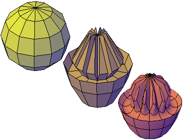

Modélisation par extrusion de faces.
C'est dans la manière dont les faces sont modifiées que réside la différence essentielle entre la modification par gizmo et l'extrusion. Dans l'édition par gizmo, si vous sélectionnez un jeu de faces et que vous le faites glisser, les faces adjacentes sont étirées pour s'adapter à la modification. Lorsque l'objet est lissé, les faces adjacentes s'adaptent par rapport au nouvel emplacement de la face.
Faces maillées étendues à l'aide du gizmo Déplacement 3D
Toutefois, l'extrusion de maillage insère des faces supplémentaires afin de combler les espaces séparant la face extrudée de sa surface d'origine. Grâce à l'extrusion de maillage, vous pouvez définir si les faces adjacentes sont extrudées en tant qu'unité (jointes) ou séparément (détachées).
Faces maillées extrudées, puis lissées
Si l'objet que vous manipulez n'a pas été lissé, essayez régulièrement de le lisser pour visualiser l'impact sur l'extrusion.
