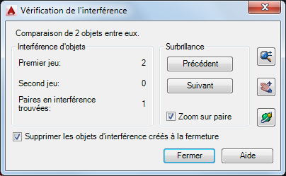

Permet de naviguer entre les objets d'interférence, de les zoomer et de les supprimer ou de les conserver.
Les options suivantes s'affichent.
Affiche le nombre d'interférences trouvées entre chaque jeu lors de l'exécution de la commande INTERFERENCE.
Affiche le nombre d'objets sélectionnés dans le premier jeu.
Affiche le nombre d'objets sélectionnés dans le second jeu.
Affiche le nombre d'interférences trouvées parmi les objets sélectionnés.
Met en surbrillance les objets d'interférence à l'aide des options Précédent et Suivant pour parcourir les objets.
Met en surbrillance l'objet d'interférence précédent.
Met en surbrillance l'objet d'interférence suivant.
Effectue un zoom sur les objets d'interférence à l'aide des options Précédent et Suivant.
Ferme la boîte de dialogue et démarre la commande ZOOM.
Ferme la boîte de dialogue et démarre la commande PAN.
Ferme la boîte de dialogue et démarre la commande ORBITE3D.
Supprime les objets d'interférence à la fermeture de la boîte de dialogue.
Ferme la boîte de dialogue et supprime les objets d'interférence si vous avez coché cette option.
