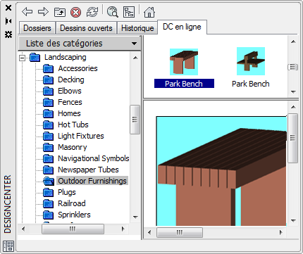

DesignCenter en ligne vous permet d'accéder à du contenu tel que des blocs, des bibliothèques de symboles, du contenu de fabricants et des catalogues en ligne. Ce contenu peut être utilisé dans des applications de conception courantes pour vous aider dans la création de vos dessins.
Pour accéder à DesignCenter en ligne, cliquez sur l'onglet DC en ligne dans DesignCenter. Une fois que la fenêtre DesignCenter en ligne est ouverte, vous pouvez rechercher et télécharger le contenu à utiliser dans votre dessin.
Vous choisissez la vue en cliquant sur l'en-tête située en haut du volet gauche.
Une fois la sélection effectuée, le contenu est chargé dans la zone de contenu sur le côté droit. Vous pouvez sélectionner un élément dans la zone de contenu pour l'afficher dans la zone d'aperçu. Vous pouvez télécharger des éléments en les faisant glisser de la zone d'aperçu vers votre dessin ou votre palette d'outils, ou en les enregistrant sur votre ordinateur.

Vous utilisez la vue Collections pour sélectionner les catégories de contenu en ligne que vous souhaitez afficher dans la vue Liste des catégories.
