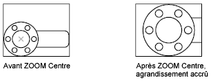

Affiche une vue définie par un centre et un facteur de grossissement ou une hauteur. Une petite valeur de hauteur augmente l'agrandissement. Une hauteur importante diminue l'agrandissement. Non disponible dans une projection en perspective.

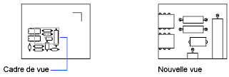

Panoramiques et zooms utilisant une boîte de visualisation rectangulaire. Cette boîte de visualisation représente votre vue, que vous pouvez rétrécir, agrandir ou déplacer sur le dessin. Positionnez et dimensionnez la boîte de visualisation pour faire un panoramique ou un zoom afin de remplir la fenêtre à l'aide de la vue contenue dans la boîte de visualisation. Non disponible dans une projection en perspective.

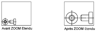

Effectue un zoom pour afficher l'étendue maximale de tous les objets.
L'étendue de chaque objet du modèle est calculée et utilisée pour déterminer la façon dont le modèle doit remplir la fenêtre.

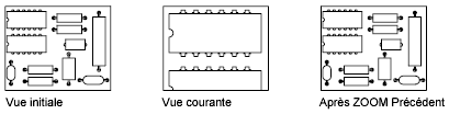

Effectue un zoom pour afficher la vue précédente. Vous pouvez restaurer jusqu'à 10 vues antérieures.

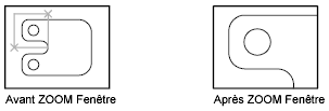

Effectue un zoom sur une zone définie par une fenêtre rectangulaire.
Avec le curseur, vous pouvez définir une zone du modèle pour remplir la totalité de la fenêtre.
