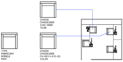

L'illustration suivante présente un bloc "chaise" comportant quatre attributs : type, fabricant, modèle et coût. Etant donné que les étiquettes ont été définies en tant que variables, des informations spécifiques sur chaque occurrence peuvent être ajoutées pour chaque référence de bloc insérée.
