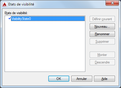

Boîte de dialogue Etats de visibilité
Crée ou modifie les états de visibilité.
Liste d'options
Les options suivantes s'affichent.
Etats de visibilité
Dresse la liste des états de visibilité disponibles pour la définition de bloc dynamique courante. L'ordre de classement de cette liste est reflété dans la référence de bloc dynamique lorsque vous cliquez sur la poignée pour afficher la liste des états de visibilité. L'état affiché en début de liste est l'état par défaut de la référence de bloc.
Définir courant
Définit l'état de visibilité sélectionné comme état courant pour l'affichage dans l'éditeur de blocs. Ne modifie ni l'état de visibilité par défaut affiché lorsque le bloc est inséré dans un dessin, ni l'état de visibilité affiché pour les références de bloc déjà insérées et modifiées dans le dessin.
Nouveau
Affiche la boîte de dialogue Nouvel état de visibilité.
Renommer
Renomme l'état de visibilité sélectionné.
Supprimer
Supprime l'état de visibilité sélectionné.
Déplacer vers le haut
Déplace l'état de visibilité sélectionné vers le haut dans la liste.
Déplacer vers le bas
Déplace l'état de visibilité sélectionné vers le bas dans la liste.
