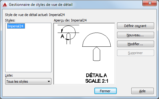

Gestionnaire de styles de vue de détail
Permet de définir le style de vue de détail courant et de créer, modifier ou supprimer des styles de vue de détail.
Les styles de vue de détail permettent de contrôler l'apparence des vues de détail de la documentation du modèle. Le style indique le formatage du contour de détail, de l'identificateur, de la ligne de connexion, de l'arête du modèle, de la vue de détail et de l'étiquette de la vue de détail.
Liste d'options
Les options suivantes s'affichent.
Style de vue de détail actuel
Affiche le nom du style de vue de détail appliqué aux vues de détail que vous créez.
Styles
Affiche la liste des styles de vue de détail disponibles dans le fichier de dessin courant. Le style courant est mis en surbrillance.
Liste
Filtre le contenu de la liste Styles. Cliquez sur Tous les styles pour afficher tous les styles de vue de détail disponibles dans le fichier de dessin. Cliquez sur Styles en cours d'utilisation pour afficher uniquement les styles de vue de détail qui sont référencés par les vues de détail du dessin courant.
Aperçu de
Affiche une image d'aperçu du style sélectionné dans la liste Styles.
Définir courant
Définit le style de vue de détail sélectionné dans la liste Styles en tant que style courant. Toutes les nouvelles vues de détail sont créées à l'aide de ce style.
Nouveau
Affiche la boîte de dialogue Nouveau style de vue de détail, qui permet de définir de nouveaux styles de vue de détail.
Modifier
Affiche la boîte de dialogue Modifier le style de vue de détail, qui permet de modifier les styles de vue de détail.
Remarque : Vous ne pouvez pas renommer les styles de vue de détail Imperial24 et Metric50.
Supprimer
Supprime le style de vue de détail sélectionné dans la liste Styles. Ce bouton n'est pas disponible si le style sélectionné dans la liste Styles est référencé par une vue de détail du dessin courant.
Remarque : Vous ne pouvez pas supprimer les styles de vue de détail Imperial24 et Metric50.
