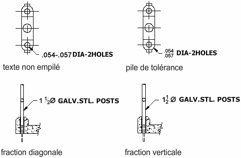

Les caractères représentant des fractions et des tolérances peuvent être formatés en fonction de plusieurs normes.
Le texte empilé se réfère aux formats de fraction et de tolérance appliqués aux caractères dans un objet de texte multiligne et aux lignes de repère multiples.
Utilisez des caractères spéciaux pour indiquer comment le texte sélectionné doit être empilé.
Par défaut, les caractères numériques entrés avant et après une barre oblique, un dièse ou un accent circonflexe sont empilés automatiquement. Par exemple, si vous entrez 1#3 suivi d'un caractère non numérique ou d'un espace, le résultat est 1/3.
La fonction d'empilement automatique ne s'applique qu'aux caractères numériques situés immédiatement avant et après la barre oblique, le dièse et le carat. Pour la tolérance d'empilement, les signes + et - et les caractères décimaux sont également empilés automatiquement.
Pour modifier les propriétés de l'empilement, cliquez sur le texte empilé avec le bouton droit de la souris et choisissez Propriétés de l'empilement.
