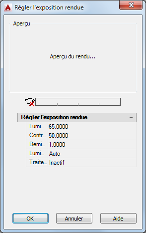

Définit la luminosité, le contraste, les demi-teintes et la lumière du jour pour la fenêtre courante au moment du rendu.
Ajuste les paramètres d'exposition de rendu pour la fenêtre courante à l'aide de la sortie de rendu la plus récente comme référence, sans avoir à attendre un nouveau rendu.
Les options suivantes s'affichent.
(variable système LOGEXPBRIGHTNESS)
(variable système LOGEXPCONTRAST)
(variable système LOGEXPMIDTONES)
(variable système LOGEXPDAYLIGHT)
Indique si l'arrière-plan doit être traité par l'option d'exposition au moment du rendu.
