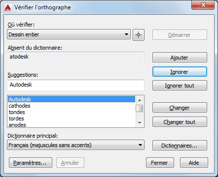

Ouvre la boîte de dialogue Vérifier l'orthographe qui permet de rechercher et de remplacer les mots mal orthographiés.
Vérifie l'orthographe dans le texte sur une ligne, le texte sur plusieurs lignes, le texte à l'intérieur d'attributs de blocs, le texte à l'intérieur de xréfs et le texte ajouté aux cotes.
Dans les attributs de blocs, seules les valeurs d'attribut sont vérifiées. L'orthographe des objets texte figurant à l'intérieur des références de bloc imbriquées ou non est vérifiée, alors qu'elle n'est contrôlée dans les définitions de blocs que si la référence de bloc a été sélectionnée.
Les options suivantes s'affichent.
Affiche les zones dont vous voulez vérifier l'orthographe.
Limite la vérification de l'orthographe à la sélection de texte sur une ligne, texte sur plusieurs lignes, texte de cote, texte de ligne de repère multiple, texte à l'intérieur d'attributs de blocs et texte à l'intérieur de xréfs.
Affiche le mot identifié comme mal orthographié.
Affiche une liste de suggestions de remplacement provenant du dictionnaire courant.
Vous pouvez sélectionner un autre mot de remplacement dans la liste ou modifier un mot de remplacement ou en entrer un en haut de la zone de texte Suggestions.
Répertorie les options du dictionnaire principal. Le dictionnaire par défaut dépend du paramètre de langue.
Débute la vérification orthographique du texte.
Ignore le mot courant.
Ignore toutes les autres occurrences du mot courant.
Ajoute le mot courant au dictionnaire personnalisé courant. La longueur maximale d'un mot est de 63 caractères.
Remplace le mot courant par le mot affiché dans la zone Suggestions.
Remplace le mot courant dans tous les objets de texte sélectionnés dans la zone faisant l'objet de la vérification orthographique.
Affiche la boîte de dialogue Dictionnaires.
Affiche la boîte de dialogue Paramètres de vérification orthographique.
Inverse la ou les opérations de vérification de l'orthographe précédentes, notamment Ignorer, Ignorer tout, Modifier, Modifier tout et Ajouter au dictionnaire.
