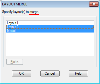

Exemple
Indiquez les présentations source à fusionner :

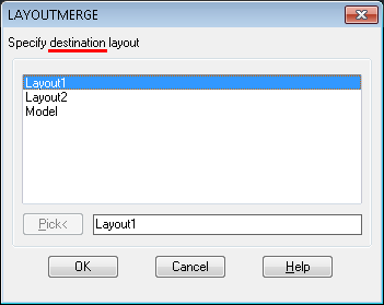

Spécifiez la présentation de destination dans laquelle les fusionner ou nommez la nouvelle présentation :
