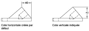

Vous pouvez créer des cotes en n'utilisant que les composants horizontaux ou verticaux des emplacements ou des objets choisis.
Le programme applique automatiquement une cote horizontale ou verticale selon les points d'origine des lignes d'attache spécifiés ou l'emplacement de sélection d'un objet. Toutefois, vous pouvez ignorer ceci lorsque vous créez la cote en spécifiant qu'une cote doit être horizontale ou verticale. Dans la figure suivante, par exemple, AutoCAD LT insère par défaut une cote horizontale, sauf si vous en décidez autrement et choisissez une cote verticale.
