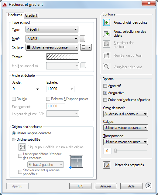

Boîte de dialogue Hachures et gradient
Définit les propriétés de contour, de motif ou de remplissage, ainsi que les autres paramètres de hachures et de remplissages.
Liste d'options
La boîte de dialogue Hachures et gradient comporte deux onglets et des options communes qui sont disponibles dans les deux onglets.
