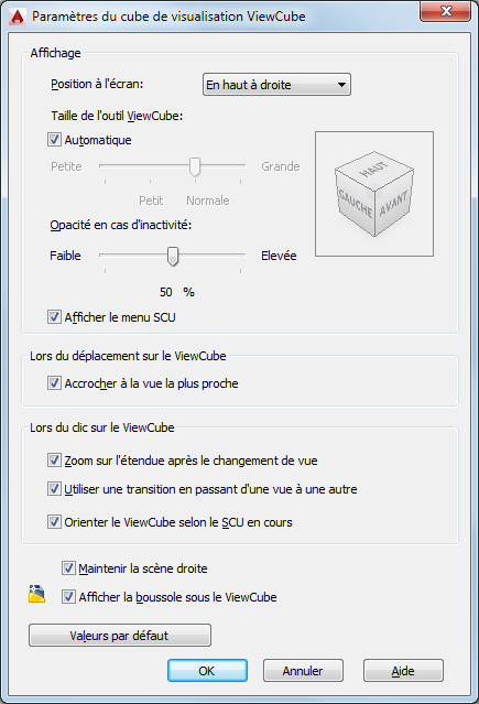

Boîte de dialogue Paramètres du cube de visualisation ViewCube
Détermine les propriétés d'affichage de l'outil ViewCube.
Liste d'options
Les options suivantes s'affichent.
Affichage
Position à l'écran
Identifie dans quel coin d'une fenêtre le cube de visualisation ViewCube est affiché.
NAVVCUBELOCATION (variable système)
Taille du cube ViewCube
Définit la taille du cube de visualisation ViewCube.
NAVVCUBESIZE (variable système)
Sélectionnez Automatique pour que la taille de l'outil ViewCube s'ajuste par rapport à la taille courante de la fenêtre active, au facteur de zoom de la présentation active ou à la fenêtre du dessin.
Opacité en cas d'inactivité
Détermine l'opacité du cube de visualisation ViewCube lorsqu'il est inactif.
NAVVCUBEOPACITY (variable système)
Aperçu miniature
Affiche un aperçu en temps réel du cube de visualisation ViewCube basé sur les paramètres courants.
Afficher le menu SCU
Indique si le menu déroulant SCU doit s'afficher sous le cube de visualisation ViewCube.
Lors du déplacement sur le ViewCube
Accrocher à la vue la plus proche
Indique si la vue courante est ajustée à la vue prédéfinie la plus proche lors du changement de vue lorsque vous faites glisser le cube de visualisation ViewCube.
Lors du clic sur le ViewCube
Zoom sur l'étendue après le changement de vue
Indique si le modèle est contraint à s'adapter à la fenêtre courante après un changement de vue.
Utiliser une transition en passant d'une vue à une autre
Indique si des transitions de vue continues sont utilisées lors du passage d'une vue à une autre.
Orienter le ViewCube selon le SCU en cours
Détermine si le cube de visualisation ViewCube reflète le SCU ou le SCG courant.
NAVVCUBEORIENT (variable système)
Maintenir la scène droite
Indique si le point de vue du modèle peut être renversé ou non.
Afficher la boussole sous le ViewCube
Indique si la boussole doit s'afficher ou non sous l'outil ViewCube. La direction du nord indiquée sur la boussole correspond à la valeur définie par la variable système NORTHDIRECTION.
Valeurs par défaut
Applique les paramètres par défaut à l'outil ViewCube.
