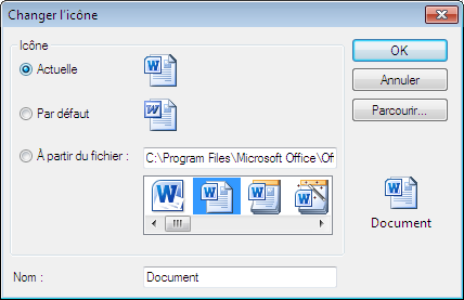

Boîte de dialogue Changement d'icône
Change l'icône d'un objet lié ou incorporé dans un dessin.
Liste d'options
Les options suivantes s'affichent.
Icône
Spécifie l'icône qui doit représenter un objet lié ou incorporé.
Courant
Spécifie l'icône actuellement sélectionnée.
Valeur par défaut
Spécifie l'icône par défaut de l'application source.
A partir de
Spécifie une icône à partir d'un fichier (les types de fichiers autorisés incluent EXE, DLL et ICO).
Etiquette
Permet d'entrer une légende pour l'icône. Le type de fichier est affiché sauf indication contraire.
Parcourir
Affiche la boîte de dialogue Parcourir (boîte de dialogue standard de sélection de fichiers), qui permet de sélectionner une icône à partir d'un fichier.
