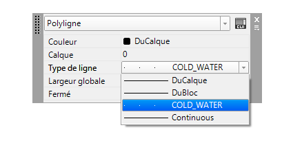

Créez un type de ligne discontinue eau froide.
Après avoir spécifié le nom de fichier, le nom du type de ligne et une description, sélectionnez des points afin d'indiquer les points de départ et de fin pour la définition de la ligne :
Spécifier les objets ligne et texte à utiliser pour définir le type de ligne :
Le type de ligne est chargé et prêt à être utilisé :
