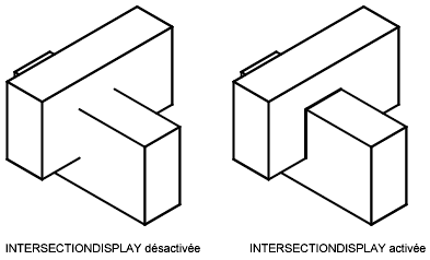

Lorsque vous utilisez la commande CACHER, si la variable système INTERSECTIONDISPLAY est activée, les intersections face à face des surfaces 3D sont affichées sous forme de polylignes.
Le style visuel Masqué 3D ne tient pas compte du réglage de la variable INTERSECTIONDISPLAY. (Non disponible dans AutoCAD LT.)
