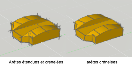

Des types d'arêtes différents peuvent être affichés à l'aide de couleurs et de types de lignes différents. Vous pouvez également ajouter des effets spéciaux, comme un crénelage et des prolongements de ligne.
Dans un modèle ombré ou filaire, le style visuel définit la visibilité et l'apparence des isolignes, des arêtes de facette, des arêtes de silhouette, des arêtes occluses et des arêtes d'intersection. Les arêtes des facettes (les arêtes situées entre les faces planaires représentant une surface) s'affichent uniquement lorsque l'angle situé entre les facettes est inférieur à la valeur d'angle du pli que vous spécifiez.
Les modificateurs d'arêtes, comme le crénelage et le prolongement de ligne, donnent à un modèle une apparence indiquant qu'il se trouve toujours en phase conceptuelle. Créneler affiche les lignes comme si elles avaient été tracées au crayon. Prolongement de ligne produit un autre type d'effet de dessin tracé à la main.
Remarque : Les styles de tracé ne sont pas disponibles pour les objets dont le modificateur Créneler les arêtes a été appliqué.
