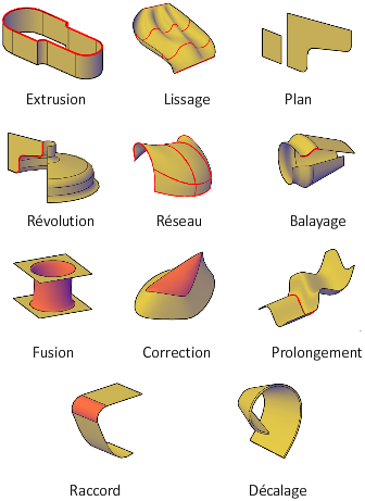

Choix d'une méthode de création de surface
Créez des surfaces procédurales et NURBS à l'aide de l'une des méthodes suivantes :
  • Création de surfaces à partir de profils. Créez des surfaces à partir de formes de profil composées de lignes et de courbes à l'aide des commandes EXTRUSION, LISSAGE, SURFPLANE, REVOLUTION, RESEAUSURF et BALAYAGE.
  • Création de surfaces à partir d'autres surfaces. Fusionnez, corrigez, prolongez, raccordez et décalez des surfaces pour en créer d'autres (FUSIONNERSURF, CORRIGERSURF, PROLONGERSURF, RACCORDERSURF et DECALERSURF).
  • Conversion d'objets en surfaces procédurales. Convertissez des solides existants (y compris des objets composés), des surfaces et des maillages en surfaces procédurales (CONVENSURFACE).
  • Conversion de surfaces procédurales en surfaces NURBS. Certains objets ne peuvent pas être convertis directement au format NURBS (par exemple, les objets maillés). Dans ce cas, convertissez l'objet en surface procédurale, puis en surface NURBS (CONVENNURBS).
