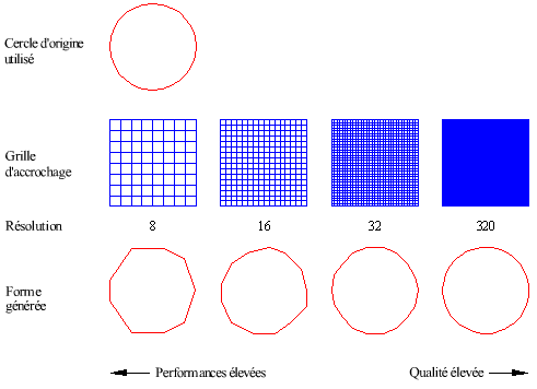

Valeurs de résolution
Les valeurs de résolution élevées créent des formes qui sont des représentations plus précises de la géométrie sélectionnée. Cependant, les valeurs de résolution élevées ont tendance à créer des formes contenant davantage de coordonnées et à placer une charge de traitement sur AutoCAD lors de la régénération. A l'inverse, les valeurs de résolution basses créent des formes moins précises qui sont traitées plus rapidement par AutoCAD. Vous pouvez faire des essais avec différentes valeurs de résolution pour trouver l'équilibre performances/précision qui répond le mieux à vos besoins. Notez que la valeur de résolution est arrondie au facteur de 8 le plus proche et ne peut pas dépasser 32 767. Le graphique suivant illustre la façon dont le facteur de résolution a une incidence sur l'aspect de la forme obtenue :
