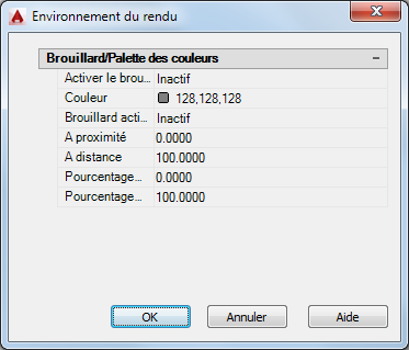

Définit les indicateurs visuels de la distance entre les objets dans la direction de visée courante.
Le brouillard et la palette des couleurs constituent des effets atmosphériques qui permettent d'estomper les objets à mesure que ceux-ci s'éloignent de la caméra. Le brouillard utilise une couleur blanche, tandis que la palette des couleurs utilise le noir.
Les options suivantes s'affichent.
Active et désactive le brouillard sans modifier les autres paramètres de la boîte de dialogue.
Indique la couleur du brouillard.
Applique le brouillard à l'arrière-plan et à la géométrie.
Spécifie la distance de la caméra où commence le brouillard.
Elle est spécifiée sous forme de pourcentage de la distance jusqu'au plan de délimitation distant. Le paramètre A proximité ne peut pas être supérieur au paramètre A distance.
Spécifie la distance de la caméra où finit le brouillard.
Elle est spécifiée sous forme de pourcentage de la distance jusqu'au plan de délimitation distant. Le paramètre A distance ne peut pas être inférieur au paramètre A proximité.
Spécifie l'opacité du brouillard à proximité.
Spécifie l'opacité du brouillard à distance.
