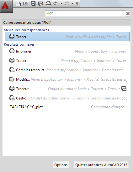

  1. Cliquez sur le menu Application.
  2. Entrez le nom de la commande dans la zone de recherche.

Voici un exemple de recherche de la commande TRACEUR.
