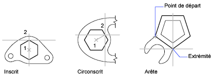

Les polygones peuvent être utilisés pour dessiner des triangles équilatéraux, des carrés, des pentagones, des hexagones et d'autres figures à côtés multiples.
Les illustrations suivantes montrent comment des polygones ont été créés en suivant les trois méthodes : Inscrit, Circonscrit et Arête. Dans tous les cas, vous devez indiquer deux points.
