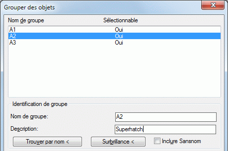

Modification d'un élément SuperHatch
Les objets SuperHatch sont collés entre eux à l'aide de groupes sans nom. Par conséquent, ils ne sont pas associatifs. Si vous souhaitez modifier un seul objet faisant partie d'un élément SuperHatch, vous pouvez utiliser la commande GROUPE pour désactiver la sélection du groupe comme suit :
1) Lancez la commande de groupe.
Commande : groupe
2) Assurez-vous que la case à cocher Include Unnamed est sélectionnée.
3) Sélectionnez le groupe. Notez que la mention "superhatch" s'affiche dans le champ Description pour les groupes créés par l'outil SUPERHATCH.
4) Cliquez sur Sélection possible.
5) Cliquez sur OK.
Chaque objet peut désormais être modifié séparément.
