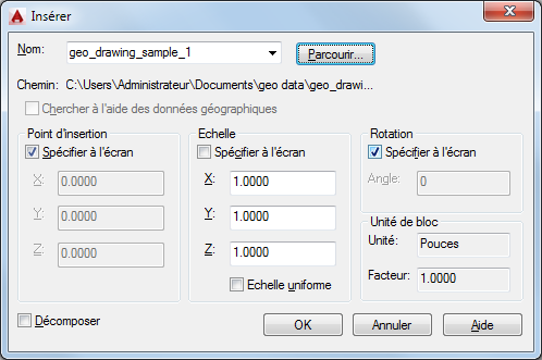

Permet d'indiquer le nom du bloc ou du dessin à insérer, ainsi que son emplacement.
La position du bloc inséré dépend de l'orientation du SCU.
Indique le nom d'un bloc à insérer ou celui d'un fichier à insérer en tant que bloc.
Ouvre la boîte de dialogue Sélectionner le fichier de dessin (boîte de dialogue standard de sélection de fichiers), qui permet de sélectionner un bloc ou un fichier de dessin à insérer.
Indique la trajectoire vers le bloc.
Insère un dessin et utilise pour référence des données géographiques.
Spécifie si le dessin attaché et le dessin courant contiennent des données géographiques. Cette option est disponible à condition que les deux dessins contiennent des données géographiques.
Affiche la description qui a été enregistrée avec le bloc.
Affiche un aperçu du bloc spécifié à insérer. Une icône représentant un boulon clignotant et apparaissant dans le coin inférieur droit de l'aperçu indique que le bloc est dynamique. Une icône
indique que le bloc est annotatif.
Indique le point d'insertion du bloc.
Indique le point d'insertion du bloc à l'aide de la souris.
Permet d'entrer manuellement les coordonnées X, Y et Z du point d'insertion du bloc.
Définit la valeur de la coordonnée X.
Définit la valeur de la coordonnée Y.
Définit la valeur de la coordonnée Z.
Indique l'échelle du bloc inséré. Si vous définissez une valeur négative pour les facteurs d'échelle X, Yet Z, AutoCAD insère la symétrique du bloc.
Indique l'échelle du bloc à l'aide de la souris.
Permet d'entrer manuellement un facteur d'échelle pour le bloc.
Détermine le facteur d'échelle en X.
Détermine le facteur d'échelle enY.
Détermine le facteur d'échelle en Z.
Spécifie une valeur d'échelle simple pour les coordonnées X, Y et Z.
Indique l'angle de rotation du bloc inséré dans le SCU courant.
Indique la rotation du bloc à l'aide de la souris.
Permet d'entrer manuellement l'angle de rotation du bloc.
Indique l'angle de rotation du bloc inséré.
Affiche des informations sur les unités de bloc.
Spécifie la valeur UnitésIns pour le bloc inséré.
Affiche le facteur d'échelle de l'unité, qui est calculé sur la base de la valeur UnitésIns du bloc et des unités de dessin.
Décompose le bloc et en insère les différentes parties. Lorsque vous sélectionnez Décomposer, vous ne pouvez définir qu'un facteur d'échelle uniforme.
Les objets appartenant à un bloc dessiné sur le calque 0 restent sur ce calque. Les objets ayant la couleur DUBLOC sont blancs. Les objets ayant le type de ligne DUBLOC ont le type de ligne CONTINUOUS.
