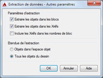

Propose des options permettant d'extraire des objets dans des blocs de référence externes imbriqués, de compter les blocs et de spécifier si tous les objets sont extraits ou uniquement ceux de l'espace objet.
Les options suivantes s'affichent.
Inclut tous les objets imbriqués dans les blocs.
Inclut les objets et les blocs dans les fichiers référencés à l'extérieur (xréf).
Inclut les Xréfs lors du comptage des blocs.
Inclut uniquement les objets de l'espace objet et ignore ceux de l'espace papier.
Inclut tous les objets de l'espace objet et de l'espace papier dans le dessin, y compris les informations de dessin. Elle est sélectionnée par défaut.
