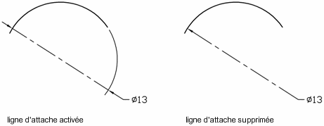

Lorsqu'un arc est coté, la cote radiale ou de diamètre ne doit pas nécessairement être placée directement le long de l'arc. Si une cote est placée à l'extrémité d'un arc, une ligne d'attache est tracée dans le sens de la trajectoire de l'arc coté ou aucune ligne d'attache n'est tracée. Lorsque la ligne d'attache est supprimée (désactivée), la ligne de la cote radiale ou de diamètre passe par le point central de l'arc et n'est pas jointe à la ligne d'attache.

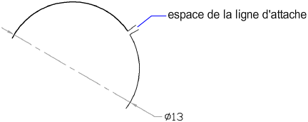

La variable système DIMSE1 détermine si une cote radiale ou de diamètre doit être tracée ou non avec une ligne d'attache lorsqu'elle est placée à l'extrémité d'un arc. Lorsque la ligne d'attache n'est pas supprimée, un espace est créé entre l'arc et la ligne d'attache de l'arc. La taille de l'espace créé est contrôlée par la variable système DIMEXO.
