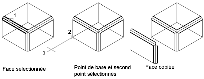

Copie d'une face
Vous pouvez dupliquer la face d'un objet solide 3D en utilisant l'option de copie de la commande EDITSOLIDE. Les faces sélectionnées sont copiées en tant que régions ou corps.
Suppression d'une face
Si vous spécifiez deux points, le premier point est considéré comme un point de base et une copie unique est insérée à un emplacement défini par rapport à ce point de base. Si vous n'indiquez qu'un seul point et que vous appuyez sur Entrée, le point de sélection d'origine sert de point de base. Le point suivant constitue le point de déplacement.
