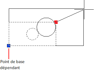

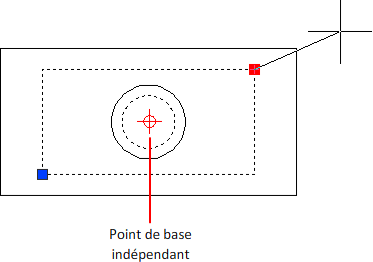

Type de base
Indique si le point de base pour l'action est dépendant ou indépendant du point de base du paramètre associé.
Dépendant
Met à l'échelle ou déplace les objets sélectionnés en fonction du point de base du paramètre associé.
Indépendant
Met à l'échelle ou déplace les objets sélectionnés en fonction d'un point de base défini séparément de celui du paramètre associé.
