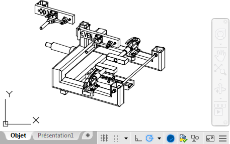

- Par défaut, vous commencez à travailler dans une zone de dessin 3D sans limite appelée espace objet. Vous commencez par décider d'utiliser le millimètre, le centimètre, le pouce, le pied ou toute autre unité appropriée. Ensuite, vous dessinez à l'échelle 1:1.

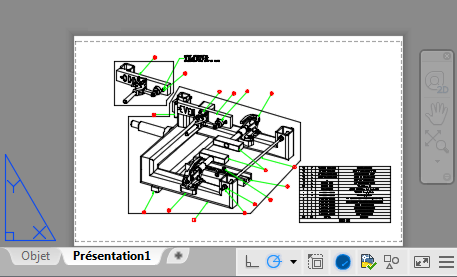

- Pour préparer le dessin en vue de l'impression, passez à l'espace papier. De là, vous pouvez définir différentes présentations avec des cartouches et des notes. Sur chaque présentation, vous pouvez créer des fenêtres de présentation qui affichent des vues différentes de l'espace objet. Dans les fenêtres de présentation, vous effectuez une mise à l'échelle des vues de l'espace objet en fonction de l'espace papier. Une unité dans l'espace papier représente la distance réelle sur une feuille de papier, en millimètres ou en pouces, selon la configuration de votre mise en page.
L'espace objet est accessible à partir de l'onglet Objet et l'espace papier est disponible dans les onglets de présentation.
Remarque : Ces onglets peuvent être masqués, auquel cas ils apparaissent sous la forme de boutons sur la barre d'état, en bas au centre de la fenêtre de l'application. Pour réafficher les onglets, cliquez avec le bouton droit de la souris sur le bouton Objet ou Présentation, puis choisissez Afficher les onglets Présentation et Objet dans le menu contextuel.
