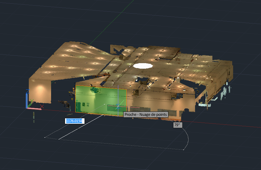

Vous pouvez utiliser les accrochages aux objets 3D lors de l'utilisation des nuages de points. Certains de ces accrochages aux objets détectent les clusters de points qui constituent un plan sur le modèle 3D du nuage de points ; ces accrochages requièrent des données de segmentation dans le fichier de numérisation, obtenues lors du traitement Autodesk ReCap. Lorsque les accrochages aux objets sont activés, un glyphe s'affiche sur le point d'accrochage aux objets détecté. Chaque accrochage aux objets 3D dans les nuages de points affiche un glyphe différent.
Lorsqu'un fichier de numérisation du nuage de points contient des données de segmentation, ses segments planaires sont identifiés par un rectangle transparent aligné parallèlement à l'intersection du plan avec le SCG lorsqu'un point d'accrochage est détecté.
Les paramètres d'accrochage aux objets peuvent être contrôlés à partir du menu contextuel des paramètres d'accrochage aux objets 3D dans la barre d'état.
Vous pouvez effectuer un accrochage à un point d'un nuage de points, que ce dernier contienne ou non des données de segmentation issues du traitement ReCap.
Si un nuage de points contient des données de segmentation issues du traitement ReCap, vous pouvez effectuer un accrochage au point le plus proche sur un segment planaire. Lorsqu'un point est détecté sur un segment planaire, l'accrochage se connecte au plan de ce segment. Le segment planaire s'affiche lors de l'importation du point si le segment en surbrillance est activé.
Si un nuage de points contient des données de segmentation issues du traitement ReCap, vous pouvez effectuer un accrochage perpendiculaire au segment planaire. Lorsqu'un point appartenant à un segment planaire est détecté, l'accrochage s'y connecte à partir d'un point perpendiculaire au plan de ce segment (cela revient à effectuer un accrochage perpendiculaire à la face d'un solide). Le segment planaire s'affiche lors de l'importation du point si le segment en surbrillance est activé.
