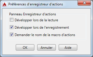

Boîte de dialogue Préférences d'enregistreur d'actions
Contrôle le comportement du groupe de fonctions Enregistreur d'actions lors de la lecture ou de l'enregistrement d'une macro d'actions.
Permet de personnaliser les paramètres de l'enregistreur d'actions.
Liste d'options
Les options suivantes sont disponibles :
Développer lors de la lecture
Développe la fenêtre Arborescence des actions lorsque l'animation commence.
Développer lors de l'enregistrement
Développe la fenêtre Arborescence des actions lorsque l'enregistrement commence.
Invite de saisie du nom de la macro d'actions
A la fin de l'enregistrement, la boîte de dialogue Macro d'actions s'ouvre, dans laquelle vous pouvez attribuer un nom et une description pour la macro.
