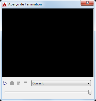

Prévisualise une animation de trajectoire de mouvement que vous avez créée avec une trajectoire de mouvement ou une navigation 3D.
Vous pouvez enregistrer, lire et modifier les styles visuels, ainsi qu'enregistrer une navigation ou une vue 3D en mouvement que vous avez créée.
Animations. Les options suivantes s'affichent.
Affiche un aperçu de l'animation que vous avez définie dans la boîte de dialogue Animation de la trajectoire du mouvement, ou enregistrée à partir d'une navigation ou d'un mouvement depuis le ruban.
Lance la lecture de l'aperçu de l'animation. Le bouton Lire est désactivé lorsqu'une animation est en cours de lecture.
Enregistre l'animation, à partir de l'image courante affichée dans la zone Aperçu. Toutes les images qui suivent l'image courante sont remplacées. Un message de confirmation de remplacement s'affiche pour vous permettre de confirmer que vous souhaitez bien remplacer les images existantes. Le bouton Enregistrer est désactivé lorsqu'une animation est en cours de lecture.
Arrête l'animation à l'image courante affichée dans la zone Aperçu. Une fois l'animation suspendue, le bouton Suspendre est désactivé.
Ouvre la boîte de dialogue Enregistrer sous. Vous pouvez enregistrer une animation au format AVI, MOV, MPG ou WMV pour une lecture ultérieure. Une fois l'animation enregistrée, vous revenez automatiquement dans le dessin. Le bouton Enregistrer est désactivé lorsqu'une animation est en cours de lecture.
Spécifie le style visuel utilisé dans la zone Aperçu. Le style visuel est initialement réglé sur Courant, le style courant étant celui défini dans la fenêtre active. Faites votre choix dans la liste des styles visuels prédéfinis et utilisateur.
Permet de se déplacer dans l'animation image par image. Vous pouvez déplacer le curseur jusqu'à une image spécifique de l'animation. Une info-bulle précise l'image courante et le nombre total d'images dans l'animation.
