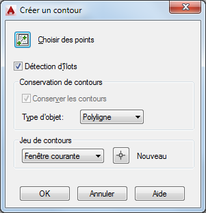

Définit le type d'objet, le jeu de contours et la méthode de détection d'îlots pour créer une région ou une polyligne à partir des objets qui englobent un point spécifié.
Les options suivantes s'affichent.
Détermine un contour à partir d'objets existants formant une zone fermée autour du point spécifié.
Contrôle si la commande CONTOUR détecte des contours fermés internes, appelés îlots.
Détermine le type du nouveau contour. CONTOUR crée le contour sous la forme d'une région ou d'un objet polyligne.
Définit le jeu d'objets analysés par CONTOUR lors de la définition d'un contour à partir d'un point spécifié.
Définit le jeu de contours à partir de tout élément présent dans l'étendue de la fenêtre courante. La sélection de cette option ignore tout jeu de contours courant.
Vous invite à sélectionner les objets définissant le jeu de contours. CONTOUR inclut uniquement les objets utilisables pour créer une région ou une polyligne fermée lorsqu'elle construit le nouveau jeu de contours.
Pour de plus amples informations sur les options de cette boîte de dialogue, reportez-vous à la commande HACHURES.
