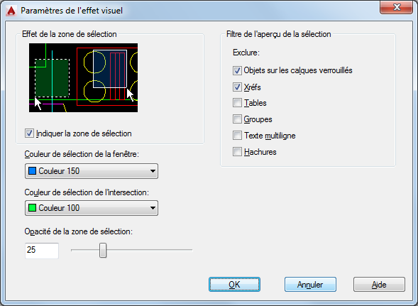

Boîte de dialogue Paramètres de l'effet visuel
Gère l'apparence de l'aperçu de la sélection.
Méthodes d'accès
Options, boîte de dialogue, onglet Sélection
Liste d'options
Les options suivantes s'affichent.
Effet de la zone de sélection
Gère l'apparence des zones de sélection lors de l'aperçu de la sélection.
Zone Aperçu
Affiche l'effet du paramétrage courant.
Indiquer la zone de sélection
Gère l'affichage des effets pour les zones de sélection. (Variable système SELECTIONAREA)
Couleur de sélection de la fenêtre
Gère la couleur de la zone de sélection transparente lors de la sélection par fenêtre. WINDOWAREACOLOR (variable système)
Couleur de sélection de l'intersection
Gère la couleur de la zone de sélection lors de la sélection par capture. CROSSINGAREACOLOR (variable système)
Opacité de la zone de sélection
Gère la transparence de la zone de sélection lors de la sélection par capture ou par fenêtre. SELECTIONAREAOPACITY (variable système)
Filtrage de l'aperçu de la sélection
Spécifie les types d'objet exclus de l'aperçu de la sélection.
Objets sur les calques verrouillés
Exclut les objets des calques verrouillés dans l'aperçu de la sélection. Elle est activée par défaut (variable système PREVIEWFILTER).
Xréfs
Exclut de l'aperçu de la sélection les objets se trouvant dans des xréfs. Elle est activée par défaut (variable système PREVIEWFILTER).
Tableaux
Exclut les tableaux de l'aperçu de la sélection. (variable système PREVIEWFILTER).
Groupes
Exclut de l'aperçu de la sélection les objets se trouvant dans des groupes. (variable système PREVIEWFILTER).
Texte multiligne
Exclut de l'aperçu de la sélection les objets texte multiligne. (variable système PREVIEWFILTER).
Hachures
Exclut de l'aperçu de la sélection les objets de hachures. (variable système PREVIEWFILTER).
