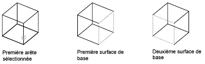

Vous pouvez également sélectionner l'arête d'un solide 3D à chanfreiner, puis indiquer laquelle des deux surfaces adjacentes est la surface de base. (Non disponibles dans AutoCAD LT.)
Si vous entrez o ou appuyez sur ENTREE, vous transformez la surface sélectionnée en surface de base. Si vous entrez n, vous sélectionnez l'une des deux surfaces adjacentes à l'arête sélectionnée.
Une fois que vous avez sélectionné la surface de base et les écarts du chanfrein, choisissez les arêtes de la surface de base à chanfreiner. Vous pouvez les sélectionner individuellement ou toutes à la fois.

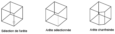

Sélectionne une arête à chanfreiner.

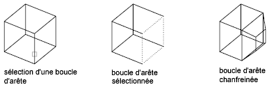

Active le mode Arête boucle.
