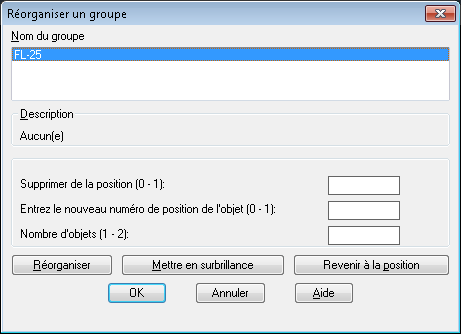

Boîte de dialogue Réorganiser un groupe
Réorganise les objets d'un groupe.
Liste d'options
Les options suivantes s'affichent.
Nom du groupe
Affiche les noms de tous les groupes.
Description
Affiche la description du groupe sélectionné.
Supprimer de la position (0 – n)
Indique la position courante de l'objet à déplacer.
Entrez un nouveau numéro de position de l'objet (0 – n)
Indique la position vers laquelle l'objet est déplacé.
Nombre d'objets (1 - n)
Indique le numéro d'objet ou la plage de numéros d'objets à réorganiser.
Ré-organiser
Modifie l'ordre numérique des objets selon vos indications.
Mettre en surbrillance
Affiche les membres du groupe sélectionné dans la zone de dessin, un par un, dans l'ordre de groupe courant.
Inverser l'ordre
Inverse l'ordre de tous les membres du groupe.
