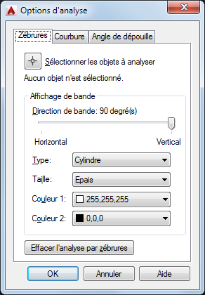

Définit les options d'affichage des analyses par zébrures, de courbures et de dépouille.
Les onglets de la boîte de dialogue contiennent des paramètres permettant d'ajuster chacun des trois types d'analyse de surface et de solide : Zébrures (continuité), Courbure et Angle de dépouille.
