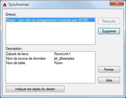

Les liens peuvent devenir incorrects si vous modifiez la structure sous-jacente de leur table de base de données source ou si vous déplacez cette table. En pareil cas, la structure spécifiée par le gabarit de liens utilisé pour créer les liens n'est plus valable et les gabarits de liens, ainsi que tous les liens associés, doivent être mis à jour.
La boîte de dialogue Synchroniser affiche la liste des erreurs détectées. Certaines erreurs (comme par exemple, une colonne redimensionnée dans la table de la base de données source) peuvent être corrigées directement dans la boîte de dialogue Synchroniser. D'autres (telles que des liens renvoyant à des enregistrements inexistants) doivent être rectifiées dans la table de base de données source.
Les options suivantes s'affichent.
Affiche la liste des erreurs détectées. Vous pouvez sélectionner une erreur à corriger.
Fournit une brève description de l'erreur sélectionnée dans la liste.
Corrige l'erreur sélectionnée.
Supprime du dessin courant le gabarit de liens non valable et tous les liens associés.
Ferme la boîte de dialogue.
Indique tous les objets du dessin courant associés au gabarit de liens non valable.
