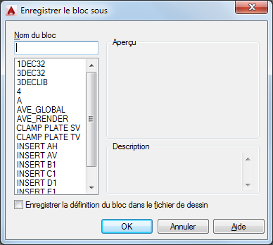

Boîte de dialogue Enregistrer le bloc sous
Enregistre une copie de la définition de bloc courante sous un nouveau nom.
Liste d'options
Les options suivantes s'affichent.
Nom du bloc
Spécifie le nouveau nom sous lequel enregistrer une copie de la définition de bloc courante.
Liste des blocs
Affiche la liste des définitions de bloc enregistrées dans le dessin courant.
Aperçu
Affiche un aperçu de la définition de bloc sélectionnée.
Description
Affiche la description enregistrée avec la définition de bloc.
Enregistrer la définition du bloc dans le fichier de dessin
Enregistre la définition de bloc en tant que fichier de dessin. Si vous sélectionnez un fichier de dessin existant, le fichier enregistré est remplacé. Par défaut, le nom de bloc spécifié est considéré comme le nom du fichier de dessin.
