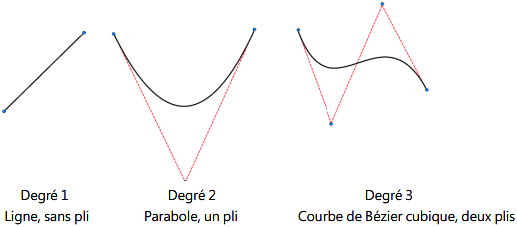

Les valeurs autorisées sont comprises entre 1 et 11.
Une courbe dont le degré est défini sur 1 est une ligne droite ; une courbe dont le degré est défini sur 2 présente un coude. Le degré d'une courbe de Bézier est défini sur 3. Les degrés plus élevés créent des courbes plus complexes, mais nécessitent des calculs.
