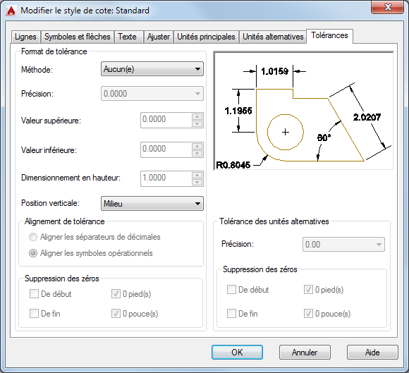

Spécifie l'affichage et le format des tolérances du texte de cote.
Les options suivantes s'affichent.
Détermine le format de la tolérance.
Définit la méthode de calcul de la tolérance (variable système DIMTOL)
Définit le nombre de décimales (variable système DIMTDEC)
Définit la valeur maximale ou supérieure de la tolérance. Lorsque vous sélectionnez la méthode symétrique, cette valeur est utilisée pour la tolérance (variable système DIMTP)
Définit la valeur minimale ou inférieure de la tolérance (variable système DIMTM)
Définit la hauteur courante du texte de tolérance. Le rapport entre la hauteur de tolérance et la hauteur principale du texte de cote est calculé, et stocké dans la variable système DIMTFAC.
Gère la justification du texte pour les tolérances symétriques et de déviation.
Contrôle l'alignement des valeurs de tolérance haute et basse lorsqu'elles sont empilées
Les valeurs sont empilées selon leur séparateur de décimale.
Les valeurs sont empilées selon leur symbole d'opération.
Gère la suppression des zéros de début et de fin, et des valeurs de pieds et de pouces nulles (variable système DIMTZIN)
Les paramètres de suppression des zéros s'appliquent également aux conversions de réels en chaînes effectuées par les fonctions AutoLISP® rtos et angtos. (Non disponible pour AutoCAD LT.)
Supprime les zéros de début de toutes les cotes décimales. Par exemple, 0.5000 devient .5000.
Supprime les zéros de fin de toutes les cotes décimales. Par exemple, 12.5000 devient 12.5 et 30.0000 devient 30.
Supprime la partie en pieds d'une cote exprimée en pieds et pouces si la distance est inférieure à 1 pied. Par exemple, 0'-6 1/2" devient 6 1/2".
Supprime la partie exprimée en pieds d'une cote en pieds et en pouces si la distance représente un nombre entier. Par exemple, 1'-0" devient 1'.
Met en forme les unités de tolérance alternatives.
Affiche et définit le nombre de décimales (variable système DIMALTTD)
Gère la suppression des zéros de début et de fin, et des valeurs de pieds et de pouces nulles (variable système DIMALTTZ)
Affiche les images de cotation d'exemple qui montrent les effets des changements que vous apportez aux paramètres de style de cote.
