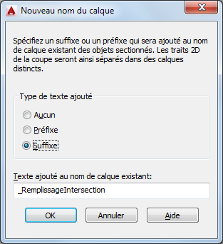

Dans la boîte de dialogue Paramètres de coupe, liste Calques, cliquez sur Paramètres du nouveau nom de calque.
Par défaut, toute la géométrie de bloc de coupe est placée sur le calque 0 (zéro). Toutefois, vous pouvez spécifier des suffixes ou préfixes pour vous aider à organiser les composants de blocs de coupes, tels que le remplissage et les contours d'intersections. Lorsque vous insérez le bloc de coupe, ses composants sont placés sur de nouveaux calques dont les noms associent le nom du calque contenant l'objet coupé et le préfixe ou suffixe spécifié. Si le plan de coupe inclut des objets figurant sur plus d'un calque, plusieurs nouveaux calques d'objet sont créés.
Par exemple, imaginons que vous créez le suffixe "_kitchen", puis que vous sélectionnez *ObjectByLayer*_kitchen dans la boîte de dialogue Paramètres de la coupe, sous Limite d'intersection. Si vous créez un bloc de coupe qui coupe des objets figurant sur les calques Walls et Cabinetry, deux nouveaux calques sont créés afin de contenir la géométrie de bloc des limites d'intersection : Walls_kitchen et Cabinetry_kitchen.
