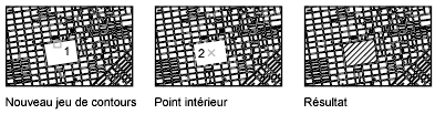

Pour simplifier le hachurage d'un dessin complexe en définissant le jeu de contours
Lors du hachurage d'une petite zone d'un dessin volumineux et complexe, vous pouvez gagner du temps en sélectionnant un plus petit jeu d'objets du dessin que vous utiliserez pour déterminer le contour de hachures.
  1. Cliquez sur l'onglet DébutDessinHachures. Trouver
  2. Développez le groupe de fonctions Contours, puis cliquez sur le bouton Sélectionner un nouveau jeu de contours dans la partie inférieure gauche du groupe de fonctions.
  3. Sélectionnez les objets à prendre en compte pour les hachures et appuyez sur Entrée.
    La sélection des objets à l'aide d'une fenêtre de capture est souvent la meilleure méthode.
  4. Désignez un point à l'intérieur de chaque zone à hachurer.
  5. Appuyez sur Entrée ou cliquez sur Fermer dans le ruban pour appliquer les hachures et quitter la commande.
