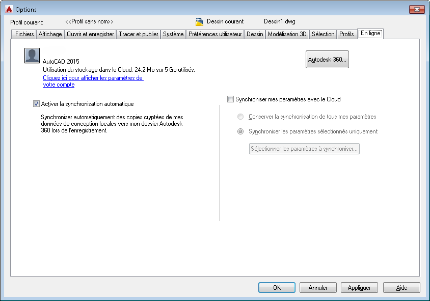

Définit les options permettant de travailler en ligne avec Autodesk 360 et donne accès aux documents de conception que vous avez enregistrés dans votre compte Cloud.
Les options suivantes s'affichent.
Copie automatiquement vos dessins et tous les fichiers liés, tels que les références externes, vers Autodesk 360. (Variable système ONLINEDOCMODE.)
Pour des raisons de sécurité, vos fichiers sont codées lors de la transmission.
Ouvre vos dossiers et votre liste de documents Autodesk 360 dans un navigateur. (Commande DOCSENLIGNE).
Démarre ou arrête la synchronisation de vos paramètres d'application personnalisés pour un accès à distance à Autodesk 360.
Synchronise tous les paramètres d'application personnalisés pris en charge.
Synchronise uniquement les paramètres d'application personnalisés spécifiés.
Spécifie les paramètres d'application personnalisés devant être synchronisés avec Autodesk 360. (Commande PARAMSYNCENLIGNE)
